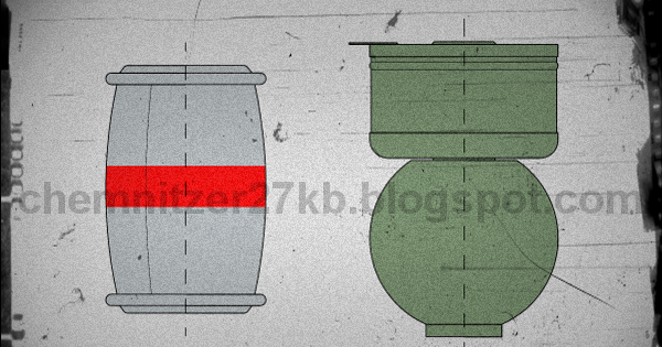

I have one of the 0.5kg bomblets on the right with the fuses in, no fuse just the body i have, my one come from an WW2 experiential range about 25 years ago.
I was told that these are experimental 0,5 kg bombs. They removed the Closing Plug with fuse and placed a different fuse.
Judging from the presence of suspension eyes and the appearance of the fuze on the leftmost one, they could be Stoerkoerper aerial grenades, which were of 37 mm diameter indeed.

SKAV 25/106 would be a dispenser for 25 of SK 106 grenades and SKAV 55/70 for 55 of SK 70.
I just wonder, how the SK 106 grenade looked like.
The full titles are even more interesting, naming aircraft types and number of dispensers.
D.(Luft)T. 7202: Vorläufige Beschreibung und Bedienungsvorschrift der Störkörperausrüstung mit zwei SKAV 10/106 im Flugzeugmuster He 111 H-1, H-2, P-1 und P-2, 1940
D.(Luft)T. 7203: Vorläufige Beschreibung und Bedienungsvorschrift der Störkörperausrüstung mit einer SKAV 25/106 in den Flugzeugmustern He 111 H-1, H-2, H-3, H-4, H-5, P-1, P-2 und P-4, 1940
D.(Luft)T. 7204: Vorläufige Beschreibung und Bedienungsvorschrift der Störkörperausrüstung mit einer SKAV 55/70 im Flugzeugmuster He 111 H-1 bis H-3, P-1 und P-2, 1940
